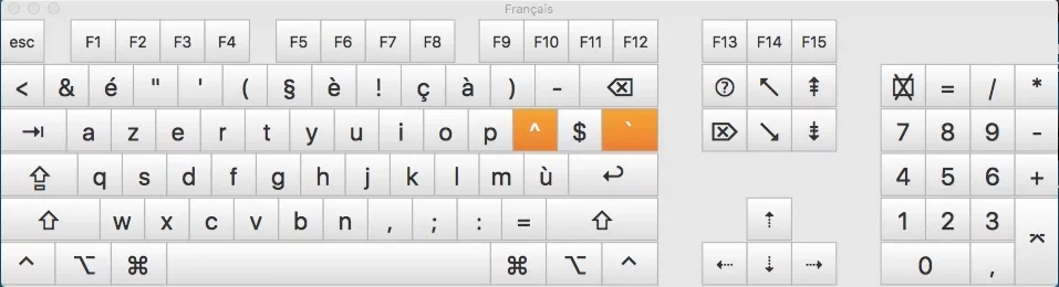

Ci-dessous, capture du clavier virtuel :
    59,5 KB · Affichages: 137

Salut,
@Sly54 , cela semble normal car j'ai les mêmes touches qui sont activées.... et au repos, sans rien toucher au clavier....
Réactions: Sly54
Pareil, mais le seul truc normal pour moi serait que les touches qui s'affichent correspondent à celles que je tape sur le clavier du Mac !
EDIT 23h55 : Le clavier ne peut afficher que des majuscules, et en descendant de la ligne du haut à celle du bas je constate que les touches 9, O, L et : sont muettes.
(Par ailleurs, le port USB gauche ne fonctionne plus, j'ignore s'il y a un rapport).
Effectivement, c'est normal, même moi j'ai cet affichage ! :shy:
