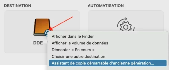

Clique en bas à droite de l'icône de ton DDE "Destination" puis sélectionne "Assistant de copie démarrable d'ancienne génération…".
C'est ce que je fais pour avoir un clone bootable.
C'est ce que j'avais fait pour mes 2 clones TheoMac
le Toshiba apparaissait bien comme "démarrable d'ancienne génération" , ce n'est plus le cas (au fil des sauvegardes)
