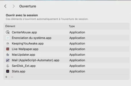

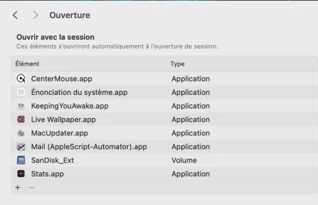

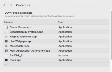

Peux-tu poster une capture d'écran de la fenêtre des Réglages Système > Général > Ouverture ?
Voici : Avant le redémarrage puis quand j'ai redémarré le Mac.

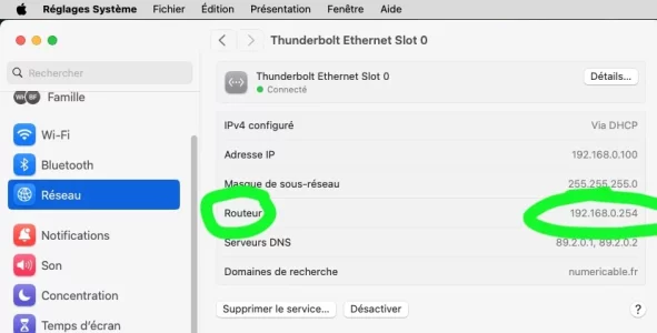

Va dans les Réglages système > Réseau , clique sur l'interface réseau avec un point vert qui est tout en haut de la liste (« Wi-Fi » ou « Ethernet » ou « Thunderbolt » dans mon cas, ...) et poste un capture d'écran comme la mienne ci-dessous :
Ta LiveBox devrait avoir l'adresse IP qui est lisible dans le champ Routeur (dans mon exemple c'est 192.168.0.254)
Muni de cette information, essaye de te connecter au volume depuis le Finder via le menu Aller > Se connecter au serveur...

Ensuite, si le volume monte bien sur le bureau, alors glisse-le dans les éléments d'ouverture (après avoir retiré le précédent pour éviter le doublon), puis redémarre.
Peux-tu essayer de monter ton disque avec cet applescript. fait un copier coller de la commande dans l'éditeur de scripts
si cela fonctionne tu pourras l 'enregistrer en tant qu'application à lancer à l'ouverture.

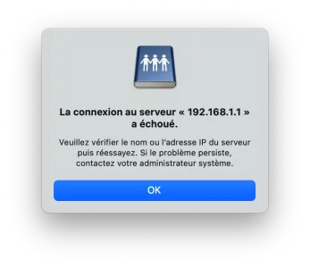

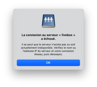

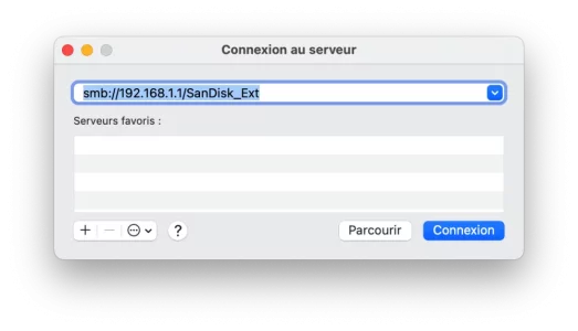

J'ai bien trouvé l'adresse Routeur qui est : 192.168.1.1
Mais quand je vais sur Aller > Se connecter au serveur
Puis j'ai entré : smb://
192.168.1.1/SanDisk_Ext
J'ai mis le Nom admin puis le mot de passe.
Mais ça ne marche pas !

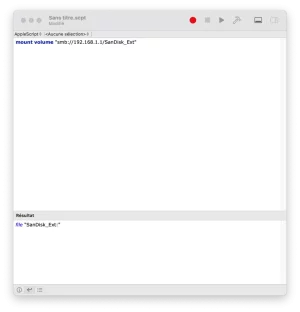

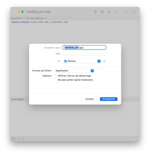

sinon dis moi exactement ce qu'il se passe (messages) si cela ne fonctionne pas.
mount volume "smb://192.168.1.1/SanDisk_Ext"
Oui là ça marche très bien :)

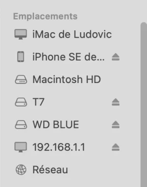

Donc c'est bon ? ton problème est résolu ?
Pourquoi tout ce que l'on a fait avant ne marche pas :( c'est quand même bizarre non ?
Tout simplement parce qu'il faut d'abord se connecter à la livebox, puis seulement au fichier !
En appelant "SanDisk_Ext" tu n'étais pas connecté à la box...

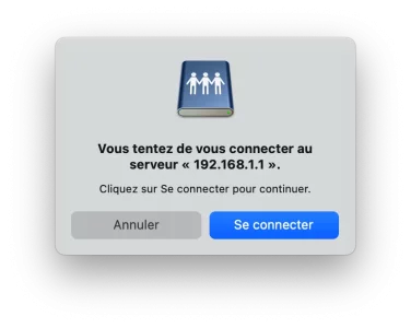

Re,
J'ai toujours le même problème :(
Est-ce qu'il est possible de retarder la commande du Script pour voir si cela corrigera le problème ?

Oui, cela fonctionne très bien si je fais un redémarrage, mais si j'arrête le Mac et que je le rallume, là le problème revient :(
