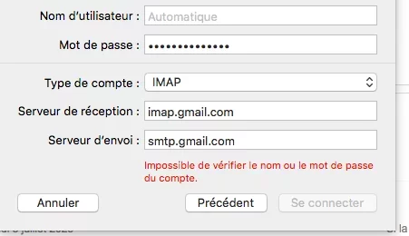

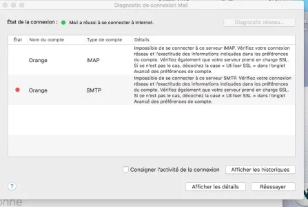

j'ai le même problème que vous (application Mail qui ne peut recevoir ni envoyer des mails) depuis juillet 2023.
J'utilise le navigateur Firefox à défaut pour lire les mails. Ce n'est pas très pratique pour envoyer du texte avec des illustrations.
J'avais contacté Orange par tel et par chat.
Leur réponse est de mettre à jour l'app Mail. Cependant je suis sous El Capitan 10.11.6 mon imac fin 2015.
Que faire ?
    266,5 KB · Affichages: 8
