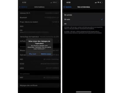

Hier matin mon mobile est passé sous iOS 14.3 et a demandé d'appliquer les nouveaux réglages de l'opérateur.
Depuis il n'y a plus le choix qu'entre 4G / 5G auto et 5G activée.
Je suis chez Sosh, pas d'abonnement 5G. Pas de double SIM.
J'ai inséré d'autres cartes SIM, même chose.
J'ai passé près de deux heures avec l'assistance Apple (premier niveau puis second niveau), pas de changement.
Le second niveau m'a fait effectuer une réinitialisation totale, pas mieux.
J'ai la même chose que sur ces images :
Quelqu'un aurait il une idée pour forcer un iPhone à rester en 3G ?

Je crois que c'est plutôt les "réglages opérateur" qui modifie les fonctions diaponibles (3G 4G 5G VoLTE...) Comme pour les appels WiFi (ou encore dans le passé partage de connexion).
Ce que semble indiquer:
Je suis bien en 14.3 mais juste avant la demande de l'iPhone d'appliquer les modifications opérateur, ce que je n'ai pas fait.
Je suis donc revenu en 3G/4G et refuse le pop up des modifications opérateur qui surgit, rarement pour le moment.
Dans réglages > général > informations elle sera proposé.
Par contre l'inconvénient de ne pas la faire, c'est que si de nouvelles fonctions arrivent chez ton opérateur, elle ne seront pas disponibles sur ton iPhone. Il peut aussi y avoir des incompatibilités.
C'est une solution temporaire. Surtout qu'il peut y avoir des MAJ obligatoire:
Lorsqu’une mise à jour des réglages de l’opérateur est disponible, vous êtes invité à l’installer. Si votre opérateur publie une mise à jour obligatoire, un bouton OK remplace le bouton Mettre à jour pour vous indiquer que la mise à jour a été téléchargée et installée.
https://support.apple.com/fr-fr/HT201270

Sur Orange on n'a plus que 4G et 5G même sur Sosh qui ne propose pas de 5G.
La photo que j'ai récupérée a l'air d'être sur SFR et il n'y a plus que 4G / 5G apparemment.
J'ignore ce que font Bouygues et Free Mobile.
