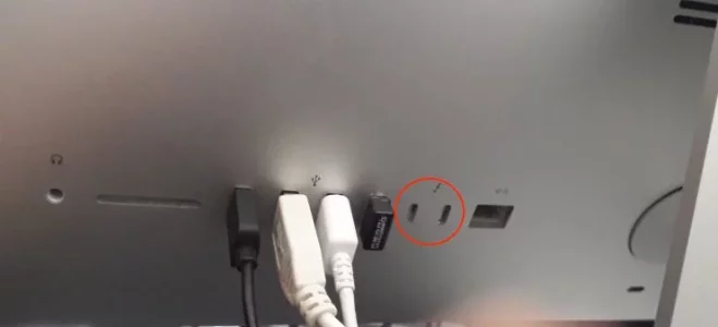

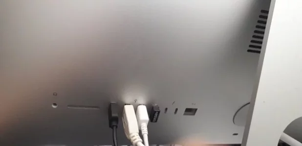

Oula je sais pas du tout je te met une photo ça aidera peut-être (désolé pour la qualité des photos)

Ok donc c'est iMac 21.5" de 2017 ou 2019 en USB-C/Thunderbolt3, voir les 2 ports entourés en rouge.
Il faudra par exemple un câbles ou adaptateur USB-C > HDMI, ou USB-C > DisplayPort... Suivant la connectique de l'écran?
