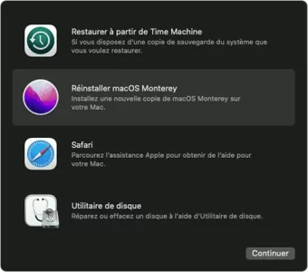

il semble que j'ai déjà une partition de 692 gb vide sur le disque de démarrage , mais toutes mes tentatives de réinstallation avec disque utilitaire et "installation osx " comme sur l'image je parle on échoué... ou bien c'est moi qui ne sait pas faire ? rappelle ci dessous et je trouve que cela fait beaucoup pour un seul et unique disque dur ??? la fonction "restore" fait quoi ? Elle vérifie l'intégrité de l'os ou c'est uniquement si "time machine" ?
Actuellement avec uniquement le dd el capitan quand j'allume le mac avec la touche option enfoncé je vois l'image de 5 disque dures avec de gauche a droite 1) le disque el capitan défaillant, 2) recupération 10,11,6 3) osx installer 4) recovery 10.116 5) osx installer. 6) Recovery 10.11.6. oui oui rien que ça ! j'ai tout essayé sans succès .... je suis perdu ! les recovery m'amène a chaque fois sur mac os utility c'est normal ?
