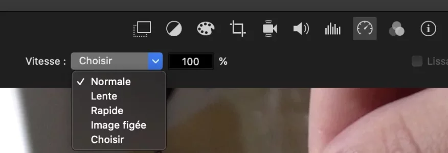

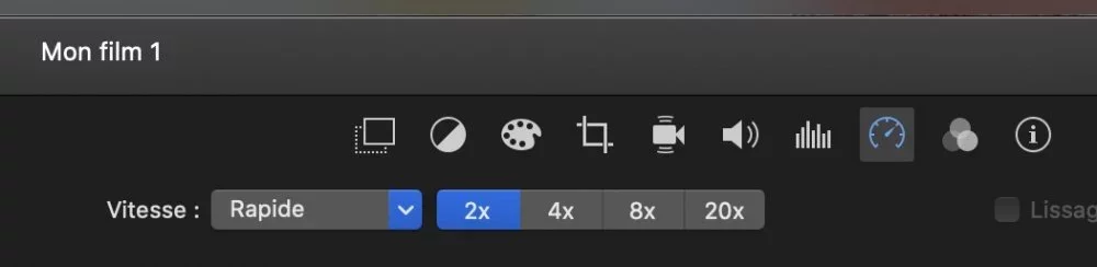

Vitesse accélérée : fais comme sur la capture d'écran ci-dessous et choisis 2x.

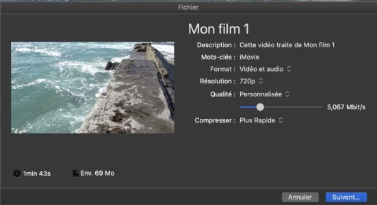

Pour la réduction du poids, il faut diminuer le débit à l'export.
Ouvre ta vidéo originale avec QuickTime et fais Cmd-I. Dans la fenêtre qui s'affiche tu vas voir le débit. Le poids de la vidéo est proportionnel à sa durée et à son débit.
Si donc en exportant ta vidéo accélérée, tu divises le débit observé dans l'original par deux, ton poids passera de 31 à 15,5 Go.
Et par 3 : 10,3 Go et ainsi de suite.
Mais attention, à chaque fois que tu diminues le débit, tu augmentes la compression. Et à un moment donné, si la compression est trop forte, tu obtiendras une bouillie de pixels.
Il te faudra donc trouver un juste milieu débit/qualité.
Et si le poids reste trop élevé pour toi dans la définition actuelle, il te faudra diminuer la définition (largeurxhauteur) afin de pouvoir diminuer le débit plus encore.
Pour déterminer le débit à l'export, voir la capture d'écran ci-après :

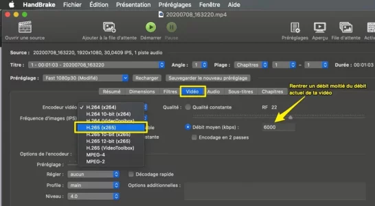

Mais il existe une autre option, celle consistant à l'encoder en HEVC (H.265). tu peux alors diminuer le débit par deux (donc le poids), sans aucune perte visible de qualité.
Le problème, c'est qu'iMovie ne le permet pas. Il te alors charger ta vidéo dans Handbrake et faire ce choix :
Toutefois, il faut savoir que le taux de compression de ce codec est tel que toutes les machines ne pourront pas le décoder en lecture.

Je viens de vérifier, oui.
Avec Hanbrake, onglet dimension, tu peux descendre la définition… Mais ça va vraiment être du timbre poste !
