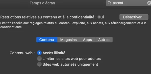

Peut-être un coup du mode parental activé ? :angelic:
Où un logiciel qui bloque par défaut les sites pour adulte (c'est souvent le cas dans les bloqueurs de pub).
Dans le préférences de Safari, va dans l'onglet "extension" et décoche tout. C'est plus simple que de supprimer les extensions. Surtout qu'il suffit de recocher ensuite les case pour les réactiver avec les réglages d'avant.
Non rien de tout ça n'est activé, et le fait que ce soit uniquement sur mes appareils apple me pose question (iPhone et Macbook ont le même comportement) dès que j'utilise mon téléphone Android cela fonctionne bien
