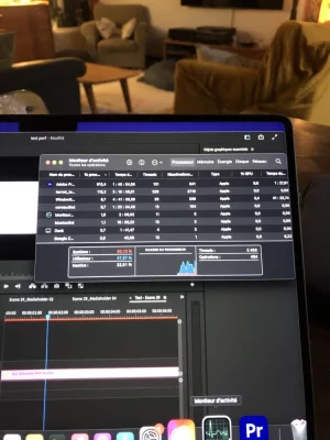

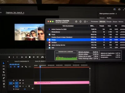

Je viens de mettre en lecture un projet simple de diaporama avec le moniteur d'activité et voici le résultat. ca lague tjs en lecture et ca chauffe sous le capot .

Au vu des tes copies d'écran pas trop de problème de consommation RAM ni du % processeur.
Mais si tu postes les copies d'écran complètes, on pourra regarder tous les process.

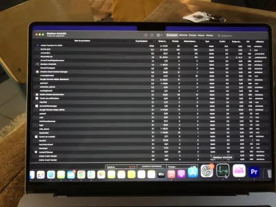

tu veux dire le moniteur d'activité en plein écran?:oops:
Oui comme ceci...
...dans ta copie écran, on voit que Adobe Premiere monopolise 615,4 % du processeur ce qui est franchement anormal. On ne sait pas si tu as installé en plus des plugs-in, des effets, etc. Il n'y a pas que ce logiciel en cause, tu as aussi le processus kernel_task qui monopolise 118,2 de processus !!!
Pour le kernel_task, voici ce que dit officiellement Apple... https://support.apple.com/fr-fr/HT207359 ...puis... https://support.apple.com/fr-fr/HT203184 ...avec ça, tu vas me dire que tu n'es pas plus avancé.
Le processus de l’opération nommée kernel_task sert, entre autres, à réguler la température de ton CPU, mais est en réalité le système d'exploitation et macOS effectue toutes sortes de tâches en arrière-plan, telles que l'envoi et la réception de données sur le réseau, l'écriture et la lecture de données et l'indexation de nouveaux dossiers ou disques pour la recherche Spotlight. Bref, encore une fois il va falloir se pencher sur un ou des logiciels qui génèrent ce taux élevé d'occupation.

:p:)oui je fais effectivement mon Calimero parce que forcement déçu qu'une machine qui coute presque 3000€ne soit pas compatible avec un Macpro et peine sur un simple diaporama un peu animé car oui mon activité pro. m'amène en autres à faire des montages vidéo. j'ai choisi adobe parce que j'utilise également Photoshop Illustrator Lightroom XD et Indesign . J'ai pris l'habitude d'utiliser Premiere pro en utilisant de temps en temps des templates que je chope sur Envato elements, En attendant de trouver une autre solution j'ai encore 83 jours d'essai sur Final cut:rolleyes:​
Oui comme ceci...
