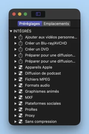

Ni Compressor ni Final Cut Pro X n'exportent de DCP.
DaVinci Resolve oui :)
  • J’adore
Réactions: Gwen
Exact. Compressor ne dispose pas de sortie DCP. Voici les destinations par défaut :
Quant à FCP X, sachant que ses destinations d'export proviennent de Compressor, à plus forte raison il n'en dispose pas non plus… ;)
Mais Compressor permet je pense de préparer la production de DCP avec ses modules de sortie MXF et Séquences d'images, moyennant l'utilisation d'une appli dédiée, c'est clair…
