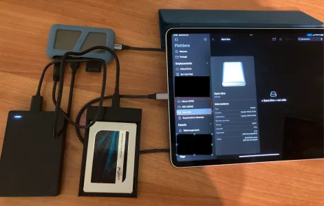

Car mon iPad Pro 2018 USB-C peut utiliser un HUB USB-C, avec plusieurs disques externe ou SSD.
Pour illustrer un HUB USB-C + Disque dur + SSD + carte SSD:
Tant mieux, ce sera peut-être aussi le cas pour l’iPad Mini de cedricdu06.
