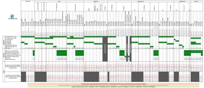

Attention, il existe plusieurs versions de SSD Apple et de boitiers: dans le tableau ci-joint tu as les équivalences. Tous les Macs utilisants un SSD PCIe 12+16 utilisent un SSD compatibles: donc si tu trouves un boitier compatible SSD MacBook Pro 2014 par exemple, il fera l'affaire aussi pour ton SSD MacBook Air 2017.
    80,3 KB · Affichages: 226
