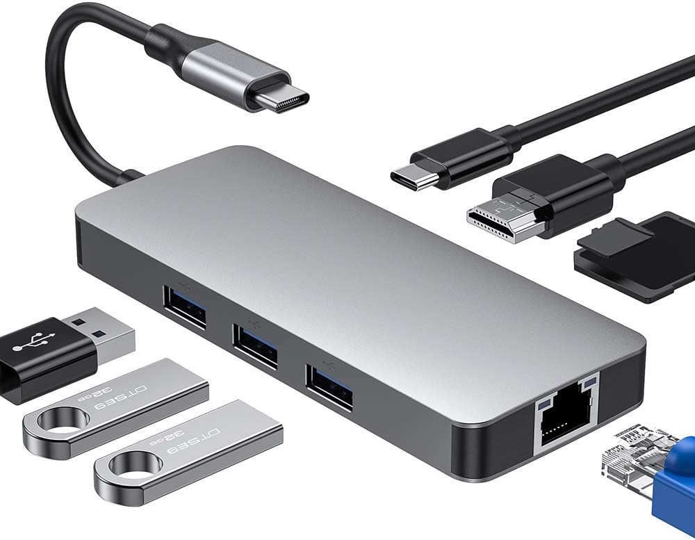

J'ai également un macbook pro en thunderbolt 1 (sous macOS Catalina), et aucun moyen de trouver de hub thunderbolt vers HDMI, USB & Ethernet à un prix décent en 2020... (Si on en trouve puisqu'on ne voit plus que de l'usb-c...)
Alors j'aimerai utiliser celui-ci mais l'adaptateur vendu par Apple est au format mâle, tout comme ce hub... De plus je ne sais pas si c'est du 3.1 ou pas (Je sais juste d'après la description, qu'il comporte des ports usb 3.0 et 2.0, aucune mention de 3.1 ...)
Avez-vous une solution à me proposer, ou un hub thunderbolt au format mini displayport à un prix correct...? (moins de 50€...)
Merci beaucoup par avance!!
