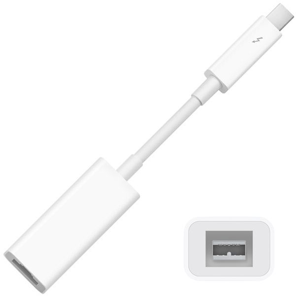

Il n'y a pas d'adaptateur direct Thunderbolt <--> Firewire_400, mais à ma connaissance que l'adaptateur Apple Thunderbolt --- Firewire_800 ci-dessous :

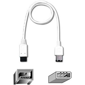

Pour connecter par exemple un DDE à port Firewire_400, soit tu utilises le cable adaptateur Belkin : Firewire_400 --- 800 ci-dessous :
en plus de ton adaptateur Thunderbolt --- Firewire_800, ce qui te donne la séquence : DDE (port Firewire 400 femelle) <--> cable adaptateur Firewire 400 (mâle) --- Firewire 800 (mâle) <--> adaptateur Apple Firewire_800 (femelle) --- Thunderbolt (mâle) <--> Mac (port Thunderbolt femelle).

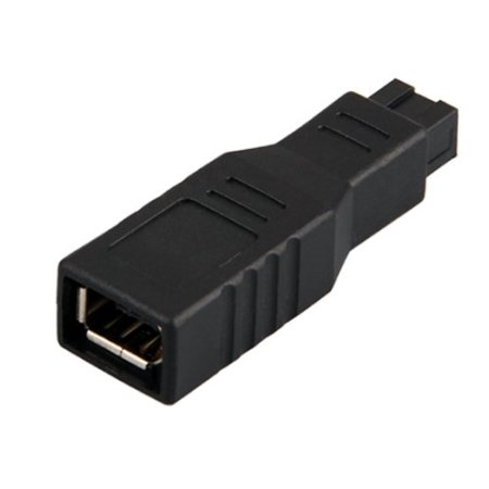

Ou bien, si tu as déjà par ailleurs un vieux cable Firewire 400 (mâle) --- 400 (mâle) , il te faut, pour en raccorder une extrémité au port Firewire_800 (femelle) de l'adaptateur Apple Thunderbolt --- Firewire_800, l'intermédiaire d'un raccord Firewire_400 (femelle) --- 800 (mâle) comme ci-dessous :
ce qui te donne la séquence : DDE (port Firewire 400 femelle) <--> cable Firewire 400 (mâle) --- 400 (mâle) <--> raccord Firewire_400 (femelle) --- 800 (mâle) <--> adaptateur Apple Firewire_800 (femelle) --- Thunderbolt (mâle) <--> Mac (port Thunderbolt femelle).
Je viens de tester cette dernière combinaison pour raccorder un DDE à port Firewire_400 au port Thunderbolt de mon MacBook Pro (OS : Mavericks) --> le disque du DDE tourne et l'image-disque du volume monte sur le Bureau.
