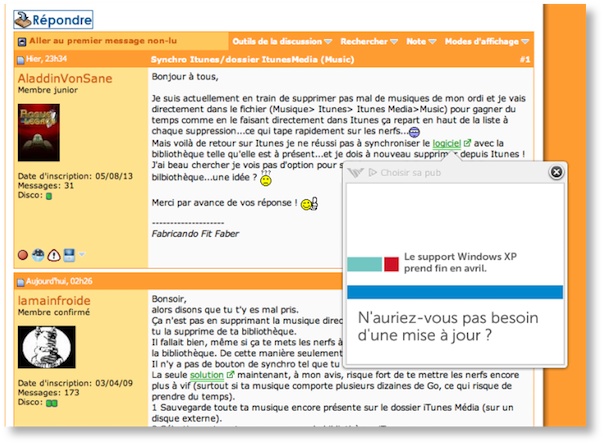

Mac User depuis de nombreuses années, je m'étais tjs senti assez bien protégé face aux "virus, malware, spyware, adware etc." mais je suis assez gêné depuis quelques jours par une intrusion sur les pages de mon navigateur (chrome version 31.0.1650.63). Il s'agit de mot doublement soulignés en vert menant vers des publicités ou des sites tiers lorsque l'on passe la souris sur les mots (après qq recherches sur Google, il semblerait que ça soit courant sur PC mais aucune des solutions proposées ne fonctionne chez moi...). Voilà un screen de mon problème
J'ai tenté de supprimer les plugin, je n'ai pas d'extensions douteuses (seulement Adblock Plus, OneClick Cleaner for Chrome, Video downloader for YouTube™, WOT et YouTube Options), j'ai également supprimé les "LaunchAgents". Rien n'y fait et j'ai l'impression que de plus en plus de sites sont "touchés" par le problème => wikipedia, sites d'informations, forums, ...

En général, c'est ce qui est écrit dans le bandeau gris de la "pub" (à gauche du point d'interrogation et du "x") même si il n'apparait pas sur le screenshot du post précédent.
Ici bien:
Et dans le code source, rien de particulier à première vue (pas de mention des mots de la pub: wizard, offers, speed-analysis, ...). P-e qu'il y a qqch d'autre à chercher?
