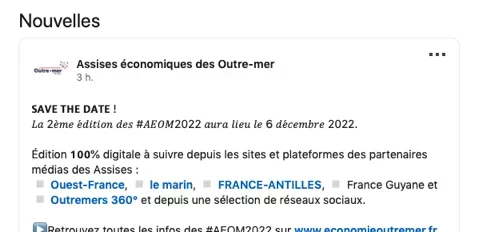

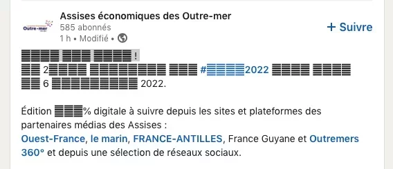

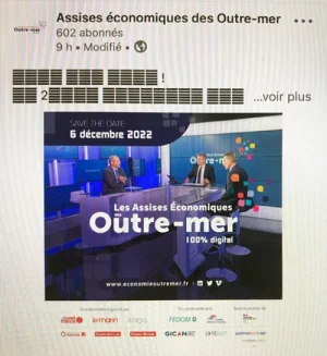

Lorsque je vais sur Linkedin avec mon Mac, certains posts sont illisibles car certains caractères sont remplacés par des cases avec 6 traits noirs horizontaux (voir image) :
Et ceci quel que soit le navigateur (Safari, Chrome, Firefox).
Par contre, si je vais sur Linkedin sur mon iPhone 8 (avec Safari), les caractères sont bien visibles, dans une police particulière.
Comment remédier au problème sur Mac ?
Faut-il installer une ou des polices spéciales ?

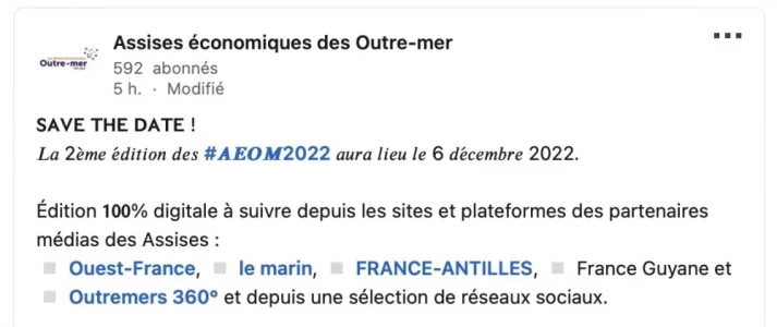

Tu peux aussi redémarrer une fois ton Mac en mode "sans échec" (tenir la touche "Majuscule" enfoncée pendant le démarrage) ce qui a pour effet de lancer certains processus de maintenance en arrière-plan, en particulier un vidage des caches de polices. Avec un peu de chance, ce pourrait n'être qu'une corruption des caches. En tout cas, rien de particulier dans les polices chez moi (Safari 14.1.2 sous Mojave) sur ce qui semble être le même message (ou presque) :

Quelle version de MacOs ?
Je suppose que les italiques et le gras sont obtenus avec des caractères particuliers au lieu d'utiliser des styles css.
Il faut donc que la police utilisée (ou la police substituée) contienne ces caractères.
Ce qui n'est probablement pas le cas.
C'est quoi l'url exactement ?
