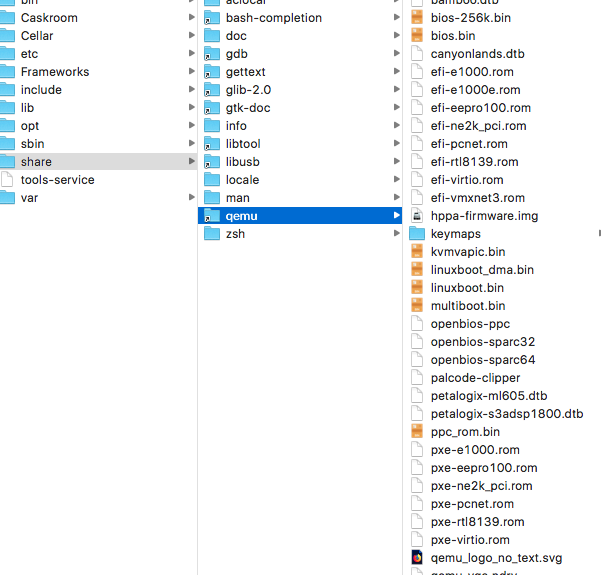

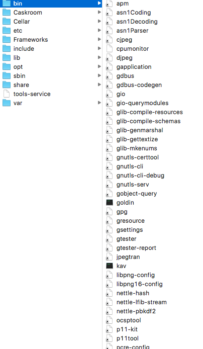

Insomnie oblige, je continu l'enquête et fait un rapport ici. D'après mes recherches j'ai identifié les fichiers dans ; /usr/local/bin/ il y a
_qemu-system-x86_64
_system-monitor
et pleins d'autres. Apparement la date de création est le 13/03/19 . Et la majorité des fichiers présent ici on été crées le 13/03/19 alors que je n'ai aucune trace d'une quelconque installation ce jour là...
Dans /usr/local/Cellar Il y'a également un dossier "qemu" avec a l'intérieur un dossier 3.1.0_1.
Idem dans /usr/local/Share .
J'ai pas envie de supprimer un mauvais fichier. C'est pour ça que je préfère poster ici avant de faire quoi que ce soit.

usr/local/Cellar c’est signe que tu as installé Homebrew
Qemu : https://www.qemu.org
Machine virtuelle de type Virtual Box et autres.
Ah merci, je ne sais même pas ce que c'est. :shifty: Je ne prête plus jamais mon mac
pour être sur je met deux petits screens:
Heu... t'as prêté ta machine à un pingouin ? Parce qu'il semble qu'il y a tout pour faire tourner un GNU-Linux.
:eek: non juste a ma copine. elle m'a avoué avoir installer des jeux pas très officiels . C'est mon macbook de 'loisir' donc j'étais pas trop méfiant.
J'ai même trouvé un dossier avec panneau interdit dans app support nommé "qemusys" . Poubelle.

Hé bien, si tu veux mon avis, t'es bon pour une chouette Clean Install.
Dans mon répertoire /usr/local il n'y a qu'un répertoire share dans lequel il y a man ; un bin et un lib où j'ai deux petits trucs que j'ai installé. Rien de plus.
Elle t'as foutu un souk pas croyable. En plus, avec des machins pas casher. La clean, y'a plus que ça.

je te raconte pas le bordel dans 'man'
:dead::dead::dead::dead::dead:
Bon ben demain j'y passe. J'ai nettoyé ce que je connaissait de "mauvais" mais la .. ça dépasse mes connaissances .
