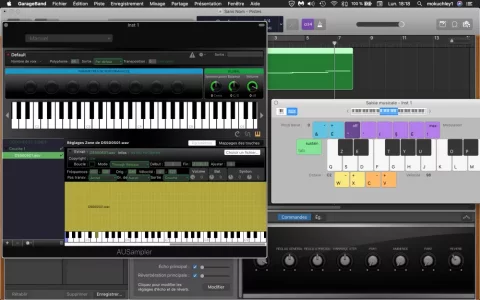

Pouvez-vous faire un scan (cmd+shift+3 ou cmd+shift + 4) de votre fenêtre de GarageBand, juste après avoir chargé votre sample dans GarageBand => ce que cherche à savoir, c'est si vous avez les mêmes fenêtres (2) qu'au passage de
1ère video de 2:23 A 2:50

Ce que n'explique pas la vidéo, c'est ceci : sur l'image qui suit vous devez avoir dans la fenêtre du sample, une couleur jaune sur toutes les zones ; pour ce faire vous cherchez la case " fréquences" et a côté vous tapez C 1 -G9
