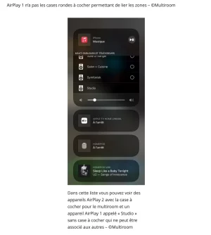

Si tu as plusieurs périphériques AirPlay 1 ou 2.
Sur iOS/iPadOS il y aura à coté des "Airplay2" un petit rond à cocher pour le multi room.
Tu vois aussi la différence sur le plan de la latence. Quand tu mets en pause sur un appareil AirPlay 1, il y a un temps de latence incompressible de deux secondes. Sur un appareil AirPlay 2, c’est presque immédiat.
Je n'ai pas les petites cases rondes à cocher. Mais une petite coche comme un V avec la barre de gauche plus courte. Mais je n'ai qu'un seul périphérique AirPlay. Est-ce qu'il y a la case ronde même s'il n'y a qu'un seul périphérique compatible ?
Je n'ai pas de latence quand j'appuie sur pause. Mais mon ampli n'est plus tout jeune, je l'ai acheté en 2016.
Donc je ne sais pas... J'aurais tendance à dire AirPlay 1 quand-même.
En tout cas merci pour votre aide.
Non, cette interface n’est pas un indicateur suffisant pour juger de la compatibilité AP1/AP2.
