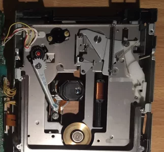

Je connais au moins trois modèle différent de lecteur CD à caddy Sony utilisé par Apple.
De gauche à droite : celui du CD SC+, puis celui du CD150 (monté aussi dans un boitier externe) et le modèle interne (et aussi en externe je crois) dans les premiers Mac prévu pour (MacIIvx/vi, CentrisQuadra,...). Les modèles à caddy ont ensuite été remplacés par des modèles à tiroir.
Les 2 premiers (CDU541) sont identiques (mécanique et carte électronique), seule la face avant change (commandes déportées sur le SC et sur la face avant pour le 150), le dernier (CDU561) a une mécanique différente (double volet, orifice de secours pour l'éjection pas au même endroit, etc...), la carte électronique aussi aussi différente.

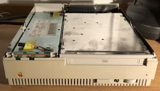

Un CD 150 complet dans son boitier :

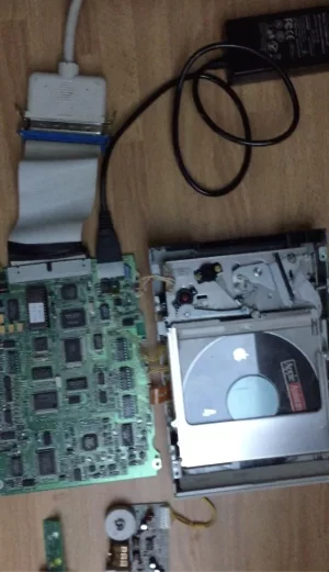

La panne est différente : le lecteur est reconnu sur le bus, le CD tourne, mais rejeté après quelques tentatives de lecture (au moins l'ejection fonctionne ;-)
Mais c'est une panne connu (condensateurs qui fuient) d'après les infos trouvé sur le net : http://www.asterontech.com/Asterontech/next_cdrom_refurb.html
Ce lecteur Sony a aussi été utilisé par NeXT et DEC.

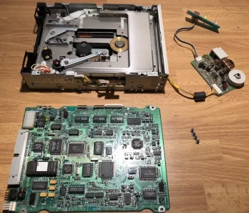

J'ai récupéré ce lecteur et j'ai donc fait changer les condensateurs sur la carte électronique (merci bibilit).
Avant et après. Les 8 condensateurs qui fuyaient ont été remplacés :up:
Et j'ai mis cette carte dans mon SC+.
Et ça marche ;-))
