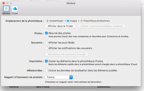

je n'ai pas exactement ca maispour l'instant ca marche
et si je détruis l'ancienne bibliotheque je ne risque pas de détruire mes photos sur mon iphone ?

Bon ca marche pas
la nouvelle bibliotheque) bien reconnue comme bibliotheque systeme s'ouvre bien
reste ouverte
j'ai pu importer quelques photos
et j'ai voulu en importer à nouveau ..... et le message est revenu
je laisse tomber
