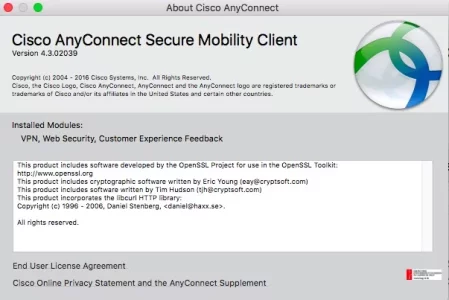

Mais j'ai comme l'impression que la MÀJ 3.1 de l'application «Cisco» corrige le problème > d'où la question : ta version de l'application est-elle bien la 3.1 ?
Que te renvoie dans le terminal un :
ls -l /opt/cisco/anyconnect/profile/
