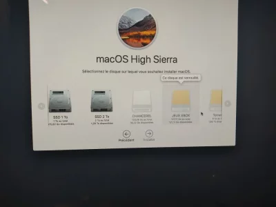

Très bonne idée que je n'arrive pas à mettre en application.
J'ai démarré mon Imac en faisant ALT+COMMAND+R puis j'ai voulu installer high sierra sur un disque dur externe.
Le problème, c'est ce que cela m'affiche "Ce disque est verrouillé" pour mes disques externes.

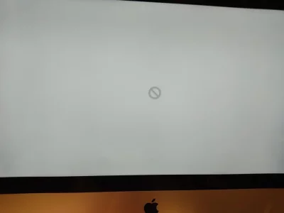

je viens d'essayer faire une clean install. J'ai créé une clé bootable avec high sierra dessus.
Evidemment , quand je fais "COMMAND" +" OPTION" ou "COMMAND" +"R" au démarrage je me retrouve avec le symbole rond barré puis ça démarre normalement avec la pomme .
C'est cmd+R et/ou option+cmd+R, la dernière séquence de touche fait apparaître un globe tournant indiquant une connexion sur les serveurs d'Apple. Pour démarrer depuis une clé USB, il faut maintenir la touche alt/option jusqu'à la voir apparaître et la sélectionner.

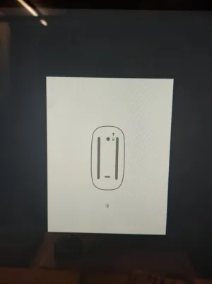

Par contre, après avoir sélectionné ma clé bootable cela me demande d'allumer ma souris alors qu'elle est allumée est rien ne se passe.
j'ai trouvé une souris filaire et ça fonctionne mais maintenant il me faut un clavier filaire et je n'ai pas de clavier filaire :banghead::banghead::banghead::banghead::banghead::banghead:
C'est un peu le problème avec beaucoup d'anciens Mac, bien souvent il faut que tout le matériel soit temporairement en filaire. Tu peux te dépanner avec un clavier filaire Windows et c'est pour cette raison que j'ai toujours commandé un clavier filaire avec en dépannage la vieille Mighty Mouse que j'ai depuis 2010.

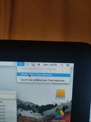

Je viens de regarder dans mon TIME MACHINE par curiosité et je vois que je ne peux pas remonter dans le temps !
