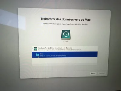

Bonjour à tous. Je viens de refaire une installation propre de monterey après avoir reformaté mon disque et tout s'est bien passé pour réinstaller l'OS.
J'ai une sauvegarde time machine sur un disque externe USB qui se monte bien.
Lorsque je lance l'assistant migration, le disque apparait et je peux le choisir sans problèmes
Par contre lorsque je choisi la sauvegarde et clique sur "continuer", le bouton se grise et plus rien ne se passe.
Je vois joins une photo de l'écran pour que vous puissiez voir.
J'ai rebooté la machine, fait un sos sur mon disque externe contenant la sauvegarde tout est OK.
Est-ce que c'est normal que le mac ne réagisse pas à cette étape car c'est long ? J'ai l'impression que mon disque externe a une activité mais sporadique.
Merci d'avance de votre aide et belle journée, Olivier.

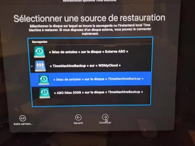

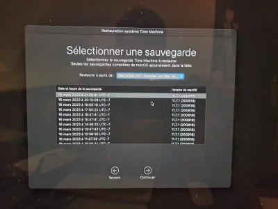

Bonjour, je me permet de relancer ce sujet car j'ai un problème plus ou moins similaire. je suis bloqué dans la récupération.
En effet mon iMac21" fin 2105 a crashé , j'ai donc du tout réinstaller. J'étais sur big sur, j'ai pu remettre Mac OS en place (11.7.5), par contre quand je passe à l'assistant migration pour remonter mes données, l'assistant ne voit pas mon fichier time machine. Il stocké sur un NAS, sur mon réseau local. Pour tester, j'ai copié cette sauvegarde Time Machine sur un disque externe USB que j'ai branché en direct sur mon iMac et il n'est toujours pas visible.
Pourtant ces fichiers sont bien visibles dans mon Finder et de même lorsque je démarre le Mac en mode récupération et que je vais sur la partie "restaurer à partir de time machine" il voit bien les sauvegardes sur le NAS et sur le disque USB, mais dans le mode récupération on me dit que ces sauvegardes doivent être remontées à partir de l'assistant ...20230401_001955.jpg20230401_001844.jpg
Merci de vos éventuels éclairages pour que l'assistant migration puisse retrouver la vue

bonjour, finallement après avoir ouvert simplement l'image disque dans le finder (ce qui a pris un certain temps : une fenêtre "vérification de volume" qui a tourné longtemps), l'icone du fichier de sauvegarde est passée d'une image disque à un dossier que j'ai pu ouvrir pour naviguer à travers les fichiers de sauvegarde.
Ensuite j'ai relancé l'assistant migration qui "oh miracle" a retrouvé la vue et a pu exploiter le fichier time machine et restaurer tout comme avant.
