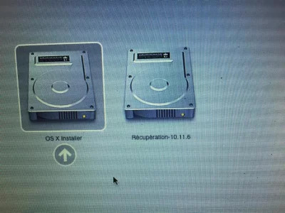

Alt au boot m’emmène ici :
Mais aucune des deux options ne me permet d’avancer !
