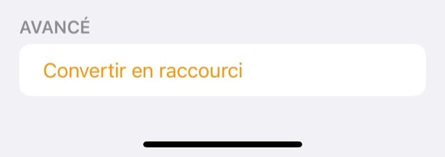

Merci, mais je me sens un peu nunuche : A aucun moment, je ne vois "convertir en raccourci" ! Et si j'essaie avec l'app raccourci, je sélectionne maison et la aucune scène et aucun accessoire n'apparait .
Il faut juste passer la première étape (sélection de l’heure et des jours..)
Puis, dans la page de sélection des accessoires à utiliser il faut aller tout en bas.
Tu trouveras :
Toucher ce « convertir » puis faire la programmation.
