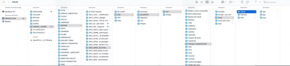

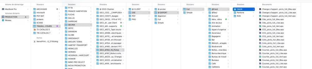

Déjà merci de me répondre si vite. Je te mets ci-dessous 2 copies d'écran pour te montrer
1/ le dossier d'origine du fichier
2/ le dossier de destination
Voici les réponses à tes questions :
• les 20000 fichiers sont répartis dans différents dossiers. En fait il s'agit d'une série de pictos déclinés
. sous 5 formes "Seul", "Fond", "Fond avec nom", "Encadre", "Encadre avec nom"
. sous 3 couleurs Bleu, Vert, Lilas
. sous 3 systèmes colorimétriques Blanc, CMJN, RVB
. sous 3 formats eps, png, jpg
• Les pictos ont été réunis dans 2 fichiers illustrator (Full et Simple) et ont été exportés tous en même temps (107 pictos Full et 31 pictos simple) dans des dossiers correspondants aux formes répertoriées ci-dessus. Il y a donc 3 sous dossiers avec environ 1000 fichiers par dossier. Exemple :
Full > @Fond > CMJN > Animation_picto_full_Bleu.eps , Animation_picto_full_Lilas.eps, Animation_picto_full_Vert.eps + 997 fichiers
Full > @Fond > Pantone > Animation_picto_full_Bleu.eps , Animation_picto_full_Lilas.eps, Animation_picto_full_Vert.eps…+ 997 fichiers
Full > @Fond > RVB > Animation_picto_full_Bleu.eps , Animation_picto_full_Lilas.eps, Animation_picto_full_Vert.eps…+ 997 fichiers
• Les dossiers de destination sont déjà créés. Il y en a 1 par picto donc 107 full et 31 simples. Voici un exemple de structure pour le picto Animation
    157,7 KB · Affichages: 194
    132,4 KB · Affichages: 185

  • lenom (à récupérer dans le nom du fichier)
  • le nom du dossier dont il est issu (CMJN ou Pantone ou RVB)
  • l'extension (à récupérer dans le nom du fichier)
Je ne suis pas sur pour le dossier ( CMJN, ou Pantone ou RVB)
Peux tu confirmer ou préciser
Ou tu préfères que l'on traite chaque dossiers (CMJN, Pantone, RVB) séparément ?...
oui c'est exactement çà sauf que
- j'ai oublié le mot "picto" qui revient toujours au même endroit dans le nom des fichiers :
le nom exact c'est : lenom_picto_full_couleur.eps
- la couleur varie (vert, lilas, bleu) mais ne joue pas pour le classement car les 3 couleurs sont classés ensemble.

çà marche nickel, vraiment bravo. Donc en 2 minutes j'ai pu trier 775 fichiers.
Mais je crois qu'il y a un problème pour la suite.
Mon dossier suivant s'appelle RVB (au lieu de CMJN). Et il faut impérativement que les fichiers du dossier RVB viennent se ranger dans les dossiers qui viennent d'être créés. Donc pas de nouveaux dossiers. Sauf qu'au lieu du dossier destination CMJN avec les 3 sous dossiers eps, jpg, png, on aura un dossier RVB avec les sous dossiers eps, jpg, png
exemple de DESTINATION pour les fichiers animation
animation > Full > fond > RVB > eps ou jpg ou png
Autrement dit c'est tout pareil mais les prochains scripts ne doivent pas créer de nouveaux dossiers. Tu crois que c'est possible ?

Et il y aura au total que 3 dossiers à trier (CMJN, Pantone, RVB) ou il y en aura d'autre ? >> OUI il y en a d'autres
Je vais avoir toujours les mêmes 3 dossiers à trier CMJN, Pantone, RVB mais j'ai 8 configurations de destinations (d'où le nombre phénoménal de fichiers) :
Destination --> lenom --> Full --> Fond --> CMJN --> 1 des 3 dossiers jpg,eps, png
Destination --> lenom --> Full --> Fond avec nom --> CMJN --> 1 des 3 dossiers jpg,eps, png
Destination --> lenom --> Full --> Encadre --> CMJN --> 1 des 3 dossiers jpg,eps, png
Destination --> lenom --> Full --> Encadre avec nom --> CMJN --> 1 des 3 dossiers jpg,eps, png
Destination --> lenom --> Simple --> Fond --> CMJN --> 1 des 3 dossiers jpg,eps, png
Destination --> lenom --> Simple --> Fond avec nom --> CMJN --> 1 des 3 dossiers jpg,eps, png
Destination --> lenom --> Simple --> Encadre --> CMJN --> 1 des 3 dossiers jpg,eps, png
Destination --> lenom --> Simple --> Encadre avec nom --> CMJN --> 1 des 3 dossiers jpg,eps, png
