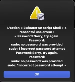

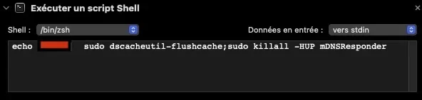

Bon, je viens d'essayer et voici deux captures d'écran pour te montrer mon problème
1 fenêtre de Automator pour la saisie de commande
2 réponse suite à l'exécution

Il te prévient que la commande sudo exige un mot de passe ...
Essai de faire un copié collé de ta commande directement dans le terminal pour voir si elle est correcte ! si elle passe sans erreur...
Tu n'aurais pas oublié un espace ?
il me semble que la syntaxe de la commande est dscacheutil -flushcache ... avec un espace avant le -
vérifie bien ta ligne de commande !...
J'avais oublié l'espace effectivement. Mais la commande s'exécute normalement quand je la fais depuis le Terminal. Il me semble après cette correction que cela semble être un problème avec le mot de passe...

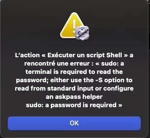

Mais ce message m'intrigue : "sudo: a terminal is required to read the password..." Je ne connais pas la syntaxe de la commande echo mais ne manque-t-il pas un argument ? Car c'est ce qui semble bloquer en l'occurrence

Voilà la ligne de commande exacte que je passe dans Automator (copier/coller de ma commande) :
echo " & "xxxxxx" & " | sudo -S dscacheutil -flushcache; echo jcp | sudo -S killall -HUP mDNSResponder
"xxxxxx" est mon mot de passe et (capture ci-dessous) la réponse...
Désespérant !
