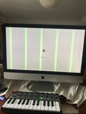

Je viens d’avoir un problème avec mon iMac.
Je l’ai acheté d’occasion Il y a 2 ans.
L’imac est de 2011.
Je ne connais pas les version iOS etc car je ne suis pas 1 expert en informatique.
Le problème est qu’au démarrage l’ecran s’ouvre avec la pomme et 5 bandes vertes verticales.
Il n’arrive pas à démarrer et tente de démarrer tout seul après chaque fin de chargement (la barre sous la pomme)
Connaissez vous ce problème ?
Est ce la carte graphique comme je l’ai vu sur internet ?
Merci beaucoup

Hello, c’est la carte graphique qui commence à faire des siennes. C’est très connu sur ce type de machines, si tu as l’âme bricoleuse, je te conseille de prendre un nouveau GPU et l’installer dans la machine.
Pour info les meilleurs GPUs pour ces bébêtes sont :
nVidia GTX765M
nVidia GTX785M - Plus chère mais plus puissante.

Merci beaucoup pour cette réponse !
Il faut les références exacte de la machine pour être sur du GPU ?
Bricoleur oui en informatique 0 expérience mais s’il y a des tutos je dois pouvoir m’en sortir je pense.

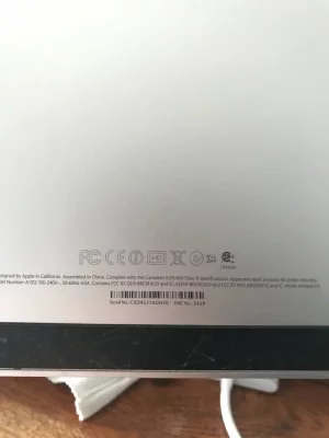

On est bien sur un iMac 27 Mid 2011. Je confirme mon avis sur la CG HS.
En principe ce sont ces iMacs qui ont des soucis graphiques, ces GPUs sont fait pour. Ils sont facilement trouvable sur Ebay UK. UK parce qu’ils sont un peu moins cher avec plus de dispo.
