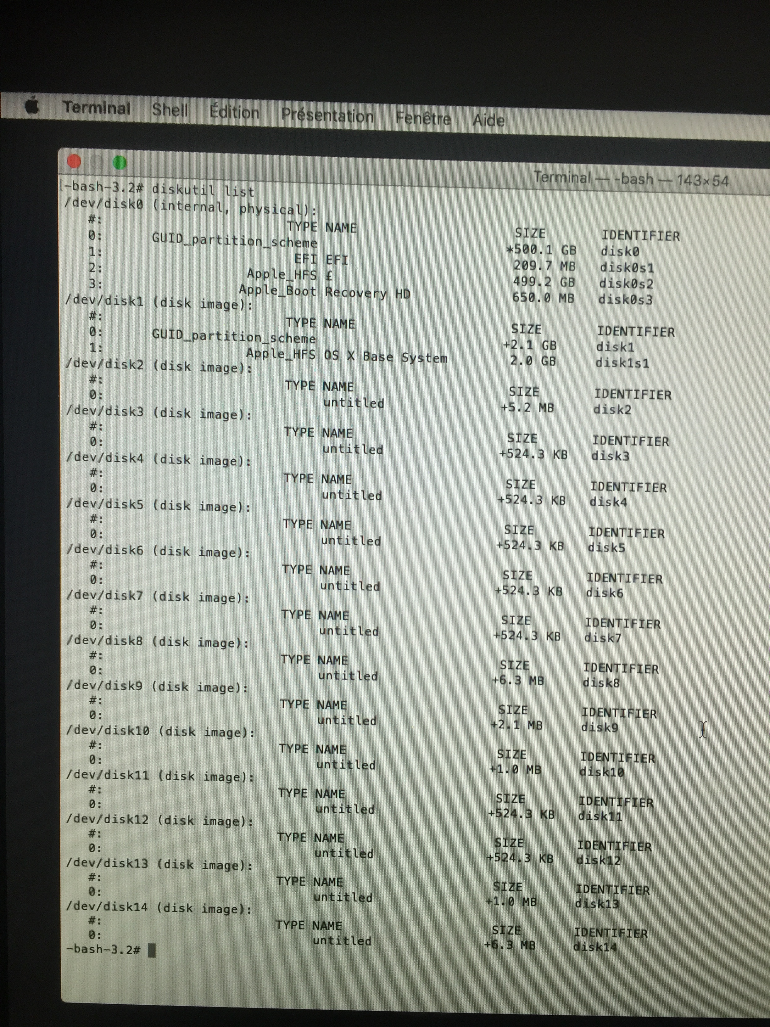

Suite à une panne de courant, mon Imac ne s'allume plus, la barre de progression s'arrete à 25% et il s'eteint complément?
J'ai tenté un redemarrage avec Cmd+alt+P+R ; avec cmd+shift mais ce la n'a pas fonctionné.
En cherchant sur le forum, j'ai lancé le terminal et voici ce que ça donne :
Pouvez-vous m'indiquer quelles démarches faire maintenant ?
Merci beaucoup de votre aide.
Mélanie
si tu démarres en maintenant la touche Option (Alt) ça te propose ton disque de démarrage ou pas ?
Edit: vu que tu es démarrée sur la Recovery dans Utilitaire de disques tu dois pouvoir faire un SOS …
Edit 2 : dans utilitaire de disque le menu "présentation" -> Afficher tous les appareils ,
puis sélectionner le plus en haut à gauche "Apple quelquechose" et faire un SOS dessus
Edit 3: il s'est passé un truc pas cool pour que Macintosh HD devienne £
Bonsoir
Merci pour ta réponse.
1/ Quand je redemarre avec Alt appuyer j'ai bien mon disque £ (qui a été renommé comme ceci un jour et je n'y ai plus touché depuis)
Et une icone Récuperation 10.11.6
2/ j'ai déjà tenté de faire un sos mais sans succès qui me dit que le disque ne peut être réparé.
Bonjour meltah
Dans le terminal de la session de secours > passe la commande :
diskutil info disk0s2
  • (le 0 de disk0s2 = zéro) la commande affiche un tableau d'informations détaillées sur le volume FF.png > si ce dernier se trouve actuellement monté
  • page Apple par défaut > un clic sur l'adresse de haut de page pour l'éditer > saisis  : forums macgénération (c'est une barre de recherche Google) et valide > tu atteins le site MacGé > Forums > te connectes > ce fil
  • en bas de cette page des forums MacGé => utilise le menu (le 17è depuis la gauche = vers le milieu de la barre) dans la barre de menus au-dessus du champ de saisie d'un message > sous-menu : </> (= Bloc de code) => tu fais ton coller dans la fenêtre de code et Continuer.
Note 1 : si tu ne peux pas poster via le Safari de la session de secours (ça arrive) --> poste une photo du tableau comme tu as déjà fait.
Dr Macomaniac ?
Bonjour et Merci pour ta réponse rapide. Voici le tableau:

Diagnostic facile. Cette mention en bas de tableau -->
   Read-Only Volume:         Yes
  • déclare que le volume £ est monté en lecture seule. C'est toujours la conséquence d'une corruption (= erreurs graves irréparables) du système de fichiers jhfs+ (Mac OS étendu journalisé) = dispositif logiciel inscrit sur les blocs de départ de la partition --> qui est le formateur du volume £ sur la partition. Ne fais plus aucun S.O.S. sur le volume : son système de fichiers est irréparable > mais pourrait se trouver encore plus endommagé par ces tentatives de réparation.
  • par chance > le volume £ se trouve monté. Il est donc accessible en lecture. On peut donc le recopier (via une commande du terminal) => à destination du volume d'un DDE USB configuré comme il convient. Il y a 422 Go à cloner : il faudrait donc un DDE de 500 Go (ou davantage).
As-tu un tel DDE disponible ?
[Je m'en doutais...]. Bon : voici le plan général de la manœuvre qui se résume par l'expression des « 4 r » --> a) recopier le volume £ intégral au volume du DDE (sauvegarde) > b) reformater le volume £ > c) réinstaller l'OS dans le volume reformaté > d) récupérer les données du clone via l'Assistant de migration.
