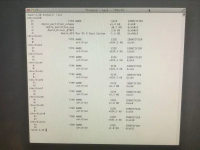

Bonjour Macomaniac, J'ai de nouveau un pb avec mon ordinateur... (toujours le même que dans le début de cette conversation en juillet) Par contre au lieu d'avoir la barre de progression qui ne va pas jusqu'au bout, j'ai un fichier avec un ? qui clignote. J'ai fait commande R pour pouvoir accéder à internet et il m'a noté démarrage de récupération par internet. Après un bon moment je suis enfin arrivée à la page voulue. Peux tu m'aider stp Merci d'avance
Bonjour Nat
Passe une commande :
diskutil list
  • et poste le tableau des disques > comme tu l'avais fait dans le 1er message de ce fil. On pourra aviser l'état des lieux.
Note - rappelle-moi : le modèle et l'année de ton Mac ; l'OS installé.
Mac de bureau 2011 Lion Mountain, dernière version installée Hight Sierra

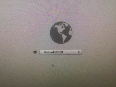

c’est pas gagné d’avance… je n’arrive plus à le relancer. Je t’écris donc de mon iPad
J’ai eu un pb de résolution de l’image sur la page du site… pas de bouton pour joindre le fichier, les avatars étaient pixelisés et agrandis dans la longueur, les icônes pas à leur place, etc… dans activé, il me dit avoir 3 erreurs sur la page du site.
j’ai donc pris une photo du rapport avec mon iPad (ci joint)
Quand j’ai voulu joindre le fichier, je ne pouvais plus accéder à l’Internet, le bouton été grisé. J’ai donc éteint l’ordi et relancé avec commande R, il se remet sur démarrage de récupération par internet, la 1ère fois j’avais une barre d’avancement, mais maintenant il affiche le nom de ma box sans arriver à se connecter (ci joint une photo)
puis il affiche une erreur avec un point d’interrogation : Apple.com/support - 2002F
Peut être une autre manipulation à faire pour le relancer ?
Merci pour ton aide
Le disque interne du Mac n'est pas affiché - rien que des images-disques de la RAM. Il y a des chances que le HDD interne soit HS.

oui je crois bien qu’il est HS aussi… (pas autant de chance que la dernière fois )
Bon et bien il n’y a plus qu’à le porter chez le réparateur pour changer le disque dur
À moins que tu ai une solution miracle
Dans tout les cas, je te remercie de m’avoir répondu si rapidement ainsi que ton aide
