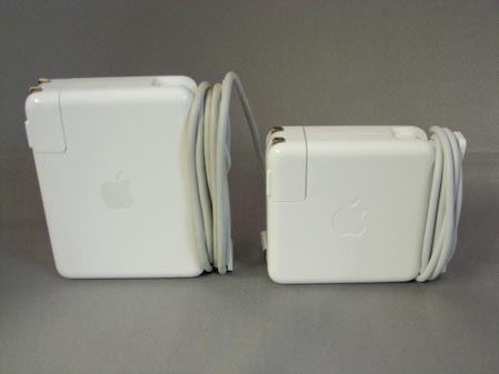

Euh... c'est curieux.
Un MBP13 c'est une 65W, un MBP15 c'est un 85W.
La puissance est indiquée dessus.
La forme est la même, carré.
Ce sont les vieux Magsafe 85W et les contrefaçons qui sont plus grands, rectangulaires.
Vieux Magsafe 85W et récent Magsafe 85W (depuis 2007!):
Contrefaçon:
