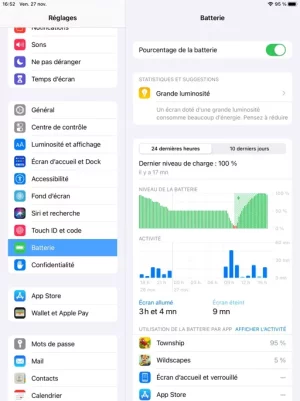

J'ai une application qui effectivement utilise 60 % de la batterie mais comme je ne peux pas m'en passer, comment savoir si c'est normal 2 heures ?

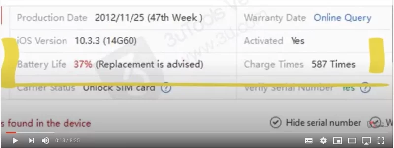

Je me réponds à moi-même, je viens de voir un tuto et il faut trop de matériel de technicien (ventouse etc...)

Alors dans le tuto il montre une copie d'écran avec l'usure de la batterie et je ne vois pas où on trouve cela dans l'iPad.

Pour mon appli je pense qu'il y a un problème parce qu'il y a marqué qu'elle occupe 95% de la batterie et ça me parait un peu énorme quand même . C'est un jeu. Je mets la copie également. Pour la luminosité je suis moitié de la jauge.

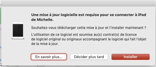

J'ai téléchargé la version 3.9.3 de Coconut Battery et j'ai un message comme quoi il n'est pas compatible avec la version de mon Mac. Comme je suis restée en 10.14.6, que dois-je faire ? Est ce la mise à jour du système qui m'est proposée ?

La mise à jour qui t'es proposée est une mise à jour du pilote de l'iPad pour ton ordinateur. Tu peux l'installer, cela ne changera ni la version de macOS ni la version d'iPadOS de ton iPad.

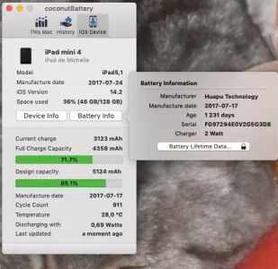

Je ne peux oas accdéer aux infos battrey car il faut payer 9,95 euros coconut battery

Non il y a suffisamment d’informations sur la capture d’écran que tu as fournie.
Le cycle de recharge de ta batterie est de 911. La batterie de ton iPad est clairement en fin de vie.
Cela veut dire que tu as réchargé ton iPad 911 fois depuis que tu l’as.
