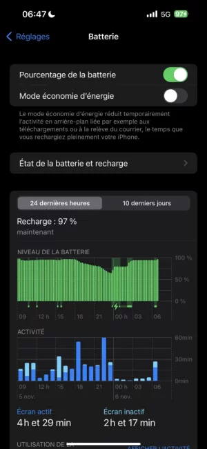

Bonjour à tous

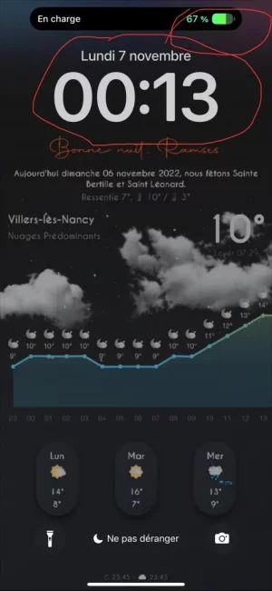

Voilà ce qui m'amène. Il arrive parfois que je branche mon téléphone en allant me coucher avec un niveau de batterie à 50%
Le matin lorsque je reprends mon téléphone il n'est chargé qu'à 95% et la charge s'est arrêtée.
Est-ce normal ?
Merci pour vos réponses
Voilà concrètement ce qui arrive

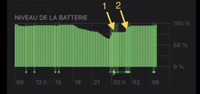

La première copie d’écran montre quand même une courbe de charge bizarre même avec l’option recharge optimisée : il se passe des choses à mon avis anormales entre minuit et 6h avec un palier plus haut que les 80% habituels, l’alimentation du chargeur qui semble être débranchée à 3h… je ne suis jamais tombé sur ce genre de courbe, mais je ne regarde pas très souvent.
Est-ce un chargeur original ou en tout cas de marque fiable ?
S’agissant apparemment d’un iPhone 12 Pro, où en est la capacité max de la batterie ?
J'ai exactement le même genre de courbe en chargement optimisé avec mon iPhone 11. Par contre, c'est vrai que mon chargeur nocturne n'est pas un Apple.

La courbe jointe par Ramses est effectivement bizarre parce que, autant le premier palier à 80%, atteint un peu après minuit est normal, autant le redémarrage de la charge vers 2h n’est pas normal sans action de l’utilisateur puisqu’apparemment il reprend son iPhone plutôt vers 6h, ce qui fait que la charge ne devrait démarrer que vers 5h pour passer de 80 à 100%.
(Par contre si l’utilisateur est allé se coucher à 2h alors on peut considérer qu’il n’y a pas d’anomalie, il a lui-même déclenché les deux phases de charge)

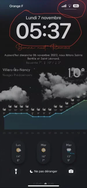

Je me suis couché aux environs de minuit et je n'ai pas touché au téléphone jusqu'au lendemain matin
Pour moi il y a donc bien une bizarrerie, mais il reste à voir s’il s’agit :
  • du chargeur,
  • du câble,
  • du réseau électrique (micro coupures),
  • de l’iPhone.
Tout cela en documentant d’abord le comportement dans la configuration actuelle …

De 3 à 6h dans la première capture d’écran, le graph dit que le tél n’était même pas branché (sinon c’est une barrée grise horizontale à la place de la barre verte, avec un logo pause en vert)
