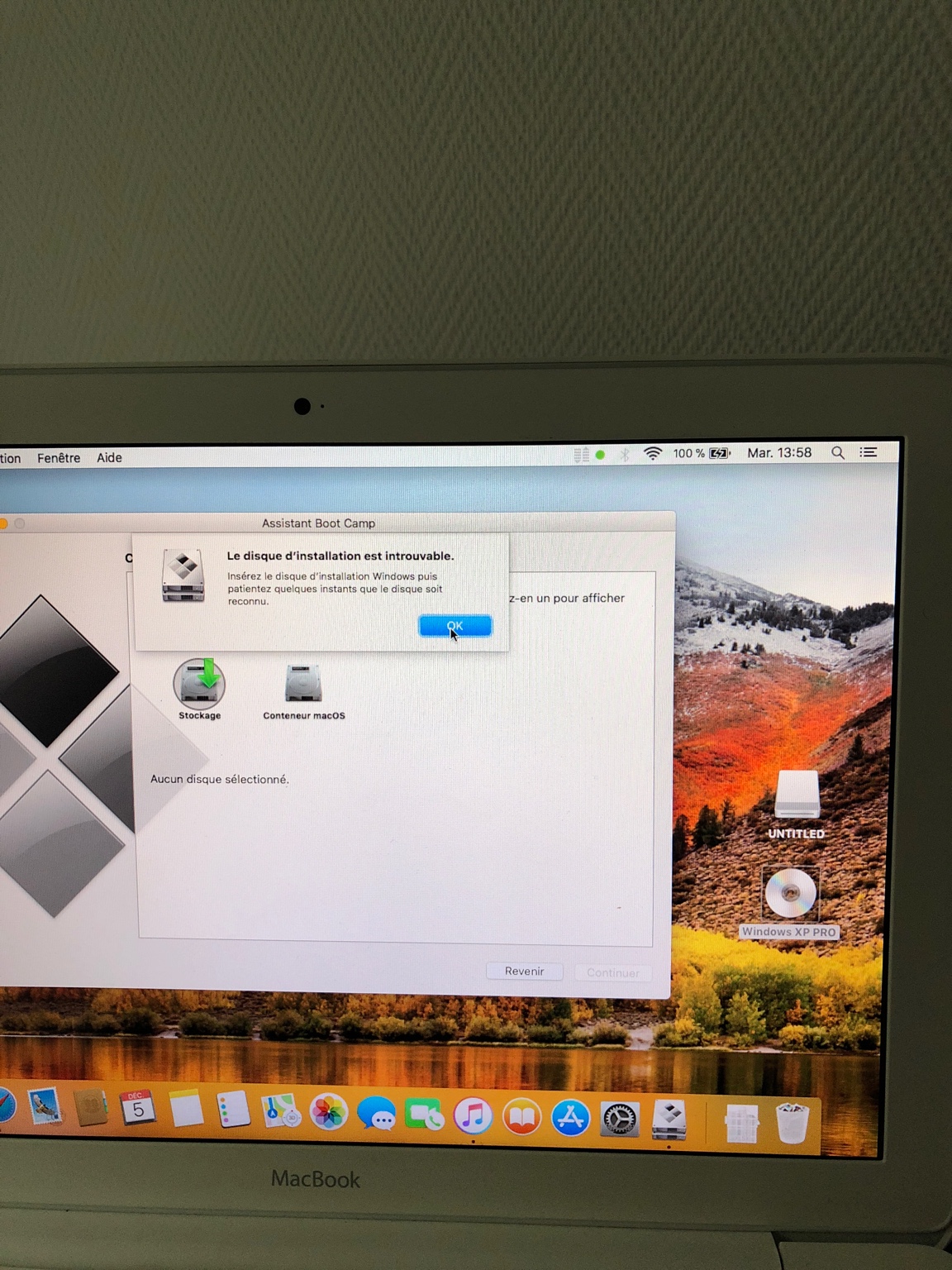

Quand je lance l’assistant boot camp, il me dit que le disque d’installation est introuvable alors que j’ai bien le logo du CD sur le bureau.
Que faire ?

Vérifier depuis un vrai PC que ce DVD est bien bootable, sinon ça ne marchera pas. De plus, il faut graver le DVD depuis un vrai PC, c'est un gage de bon fonctionnement. Même chose pour une version de Windows 7.

Je dois encore réinstaller l'os ?
C'est dingue que ça soit aussi complexe et instable d'installer un bootcamp sur son vieux macbook .. :(
