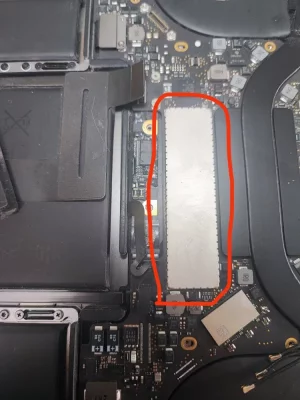

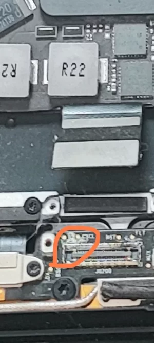

La carte mère n'a pris aucune projection ormis quelques gouttes sur une pièce que je vous met en photo. Par contre, sur ce que j'en crois être la carte de contrôle de l'écran une prise était oxydé.
J'ai soulevé la protection du clavier pour accéder à celui ci. Il était plein de bière bien collante...J'ai nettoyé tout le clavier a la bombe contact, ainsi que la prise de l'écran qui c'était oxydée.
Vous pensez que ça peut être cette carte qui est HS ? Elle gère aussi le touchbar ?

je suggère de nettoyer la partie oxydée avec une brosse à dents et de l'alcool à 90°

Est ce que la carte électronique qui gère l'écran se change où il faut changer l'écran entièrement ?
tout dépend de ce que l'on parle
lié à l'écran, il y a une carte électronique, qui se change donc lors du remplacement de l'écran
et il y a bien sûr une partie gérant la sortie vidéo sur la carte-mère
sur la phot ci-dessous la partie électronique est situé sous l'écran:

Je parle bien de cette carte effectivement, car c'est sur elle qu'il y avait de l'oxydation.
Elle se change où on doit changer l'écran entier ?
Est ce qu'elle gère la touch bar également ?
