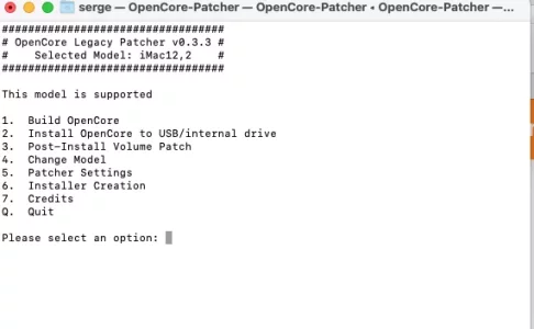

Si c'est pareil que pour des Imac, je pense qu'il faut installer Opencore sur la partition EFi du clone sauf si il y a des particularités pour les MacPro (je n'ai pas utilisé des Mac Pro).
Installation via OLP!
Il faut donc construire puis installer Opencore sur la partition EFi du clone sauf si il y a des particularités pour les MacPro (je n'ai pas utilisé des Mac Pro) avec le menu 1 puis 2:

Mais oui, pour booter sur un clone, il faut que le boot loader soit sur la partition EFi du disque où est ton clone.
