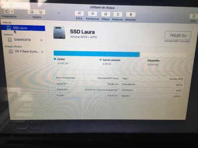

Si tu lances l'Utilitaire de disque (fenêtre des 4 Utilitaires macOS) -->
- est-ce que SSD Laura est affiché en noir (= volume monté) ou en grisé (= volume non monté car verrouillé par FileVault) ?​
Désolé je vous envoie en photo car je ne suis pas trop sûr .. il m’a l’air monté non ?
Volume monté donc adressable.

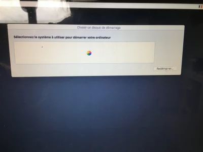

- tente ta chance : redémarre (Menu  > Disque de démarrage > SSD Laura > Redémarrer)​
=> est-ce que l'ouverture de session finale est toujours bloquée ?
Malheureusement j’ai du éteindre avec le bouton d’alimentation car il ne répondait plus.
