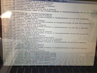

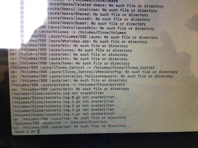

cp -av /Vol*/SSD*/* /Vol*/Clone
  • respecte les espaces et les astérisques * d'abréviation
  • la commande clone SSD Laura dans Clone
  • une ligne s'affiche par fichier copié
  • la copie suit l'ordre alphabétique des dossiers > sous-dossiers > fichiers
=> si tu vois un défilé de lignes démarrer à l'écran > c'est que le clonage est lancé. Attends jusqu'à l'arrêt du défilé et au retour de l'invite de commande -bash-3.2# en signal de complétion. Tu peux laisser ton Mac sans surveillance. Préviens quand tout est fini.
J'espère que la copie ne délayera pas trop sur la destination pour ne pas déborder la capacité du volume.
C'est peut-être un gros fichier qui est en train d'être copié. Il n'y a de changement de lignes qu'en indication d'un changement de fichier copié.

Bon le dd a tourné toute la nuit ... et je crois que mon DDe n’est plus connecté car le terminal est bloqué depuis un moment sur une ligne et la lumière du DDe n’est plus allumée ... arfff ‍♀

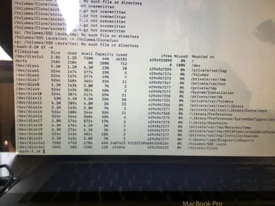

Redémarre une fois > en revenant via ⌘R à la session de secours. Dans l'Utilitaire de disque => déverrouille et remonte le volume SSD Laura (verrouillé par FileVault au moindre redémarrage)
- puis relance le Terminal > et passe la commande :​
df -H
  • qui mesure l'occupation des tous les volumes montés
Poste le tableau.
bonjour !
Alors javais finalement relancé le process que tu m’as donné hier (le DDe était en disk3 cette fois)
Et voilà ce j’ai eu à la fin :
Il n'y a que 50 Go d'occupation de Clone. Tout à fait insuffisant.

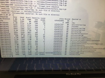

- passe les 2 commandes :​
caffeinate -dimsu &
cp -avn /Vol*/SSD*/* /Vol*/Clone
  • qui empêchent le Mac de dormir > puis clonent SSD Laura => Clone en mode "mise-à-jour" (copie des seules différences sans remplacement des identiques). Ce qui est déterminé par l'ajout de l'option n au groupe d'options (do_not_overwrite_an_ existing_file).
Préviens quand c'est de nouveau fini.
Ca n’a pas lair de vouloir se faire ..
il s’est arrêté et lorsque je fais la commande df -H voilà que j’obtiens .. toujours 50go :
4275E07B-130C-4060-9157-D2C93B6A9BEB.webp 732D3585-4963-48FB-9B54-1958C1F95497.webp
La mise-à-jour n'a rien apporté.
