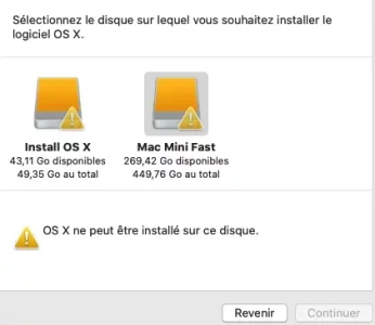

j'ai un Mac Mini Late 2009: son système maxi est El Capitan et c'est le système qui était installé dessus. J'ai voulu récupérer les utilisateurs d'un iMac qui devait être sur un système précédent (transfert par l'application idoine du Mac Mini). Après transfert, le Mac Mini refuse de démarrer : il démarre, commence la barre de progression, arrive presque au bout et ne se termine jamais. J'ai tenté différente solution:
- En jouant sur le démarrage:
- démarrage en mode récupération, réparation utilitaire disque: pas de problème -> pas de changement
- même démarrage, tentative de réinstallation du système: l'ordi met trois siècle à télécharger le système puis n'installe rien et recommence à la case départ
- En mode targuet:
- vérification du disque avec utilitaire disque puis DiskWarrior, Ok mais pas de changement sur le démarrage
- tentative d'installation d'El Capitan sur le disque: il serait d'accord pour que je l'installe sur certains volume du Mac Mini 2012 mais le Mac Mini 2009, même s'il est vu ne permet pas d'installation.
![F5052DCC-D9CD-4FC5-88B2-8C52A4AA83AE.jpeg F5052DCC-D9CD-4FC5-88B2-8C52A4AA83AE.jpeg](https://forums.macg.co/data/attachments/171/171803-b6b4a1111cc7dfc2fa8a40ecebdc27a1.jpg)
En complément, j'ai voulu tenter de créer une clé de démarrage El Capitan avec l'utilitaire de Guillaume Gete et cela ne fonctionne pas (erreur -10006)
