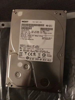

je viens de démonter mon IMac 2008 en fin de vie et j’ai récupéré mon disque dure interne (pas d’origine) pour essayer de récupérer des données, je cherche à acheter un boîtier mais je ne sais pas comment le choisir.
avez-vous des conseils ?
je vous met une photo de la bête ci joint.

C'est un disque à plateau de 3,5" à 7200 t/min et SATA II de marque Hitachi. Il vous faut donc un boitier acceptant ce type de format très répandu.
Vous voulez le brancher sur quoi ? Le Mac sur lequel vous voulez le brancher a quelle(s) connectique(s) ? USB-A, USB-C, Firewire, Thunderbolt 2… ? C'est la question qui conditionnera tout le reste.
