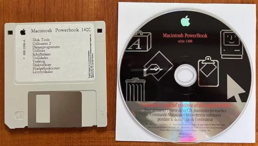

Je remonte ce post, car une copie du CD d'origine m'intéresse, je voudrais faire une clean Install sur l'un des miens et je n'ai pas le CD d'origine.
La dotation d'origine du 1400, c'est un CD d'installation du Système 7.6.1 et une disquette DiskTool au cas où...
Je peux te faire une image disque du CD, mais ça serait plus intéressant d'utiliser un CD du Système 8.1 ou 8.6 générique, bien mieux pour le PowerBook 1400...
Réactions: woz86
C'est bon, j'ai graver un CD de Mac OS 8.6 Universal, démarré dessus, formater le disque dur et j'ai fais une nouvelle installation.
Merci quand même ;-)
