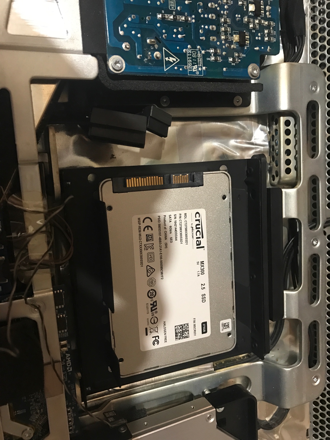

et en décalant ton ssd ??
tu utilises pour le caler un scotch termo (électricité) ... tu le cales le temps de trouver une solution !
c'est pas grave ! l'importance n'est pas visuel pour l'instant ! c'est le fonctionnement de ton mac !
Oui je vais aller rendre l'adaptateur demain déjà et vais leur demander s'ils en ont pas un qui soit adapté.. sinon je prendrai de la mousse et du scotch..
Sinon j'ai lu qu'il était impossible de remettre la sonde de température sur le ssd et que pour éviter que les ventilos se mettent à fond il fallait un logiciel spécifique pour régler les ventilateurs... est-ce vrai ? Si oui c'est la galère :(
