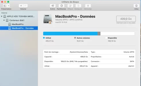

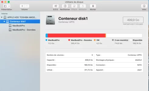

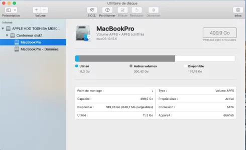

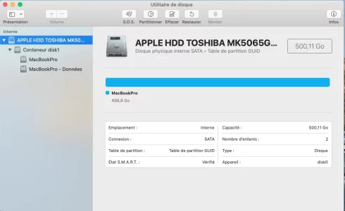

Bonjour, j'ai un MacBook Pro 15" de mi 2012. Il est sous Catalina 10.15.6. J'ai du désactiver Siri car depuis la dernière màj ce WE, mon mac était si ralenti que je l'ai cru foutu... J'ai du démarrer en mode sans échec, zapper la PRAM, etc. :-( En plus Kaspersky le ralentit mais c'est utile, car il m'a effacé des malwares... Mais j'aimerais savoir comment le booster. La puce Intel i7 Quad Core 2,3 GHz ca m'a l'air bon. Je peux pas augmenter ma RAM de 8 Go DDR3?J'ai 2 barrettes de 4 Go. Et c'est surtout le disque dur de 500 Go qui me paraît peut-être le point faible: faut-il le remplacer par qqch de plus grosse capacité ? Merci de tous vos conseils.

Sinon, tes copies écran sont sans intérêt, car c'est la première ligne qui importe et qui commence par Apple HDD. Inutile de faire une copie écran, comme tu es sous macOS Catalina, un disque dur à plateaux est à la peine et il est normal que tu constates des ralentissements. Un peu de lecture... https://www.macg.co/macos/2019/09/a...ement-lindexation-sur-les-disques-durs-108233

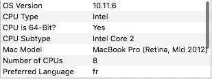

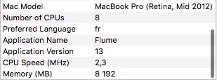

Bonjour tout le monde. Je profite du sujet pour poser la question, dites-moi s'il est nécessaire d'ouvrir un topic spécifique.
J'utilise actuellement un macbook pro mid 2012 : Il tourne sous El Capitan avec une Nvidia GT650M, un SSD et 8go de RAM.
Je suis designer graphique de fait je travaille avec la suite Adobe CC18, principalement Illustrator, Photoshop et In Design.
J'utilise aussi Ableton 10 en quelques occasions.
Pas de soucis de performance à déplorer cependant je souhaiterais changer d'OS afin de profiter des mises à jour Safari, Apple Podcast etc.
Mais aussi car je vais surement avoir besoin d'utiliser la suite Adobe CC20.
Ma question est la suivante : Quelle mise à jour puis-je faire sans risquer de voir les performances de mon macbook impacté ?
J'ai bien compris que Catalina n'était pas la plus fiable des options.
J'ai lu que High Sierra était surement le meilleur des compromis.
L'essentiel étant bien évidemment de ne pas voir les performances de mes outils de travail partir en punaise.
J'ai ajouté quelques screenshots des perfs de ma machine, merci par avance pour vos réponses les gars.
Capture d’écran 2020-04-25 à 08.58.22.png Capture d’écran 2020-04-25 à 08.58.41.png
Attention t'on modèle n'est pas le même.
La Ram est soudé sur le tiens, Le SSD est au format barrette propriétaire (protocole SATA).
