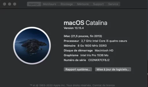

desolé me revoilà j'étais occupe dans mon jardin, donc voici la capture d'écran .

On en sait un peu plus, mais il faut un petit complément d'informations, tu as acheté ton iMac avec un disque dur à plateaux, avec option FusionDrive ou seulement avec un SSD ?

Pourquoi en faire le démontage ? Avant de passer à un tel extrême, il serait bon d'en dire plus, car ton iMac de 2013 n'est pas périmé. Que cherches-tu à faire, pourquoi, à la suite de quoi, etc. ?
je voudrais le booster un peu je le trouve lent , il rame pourtant j'ai tout reinstallé . j'ai achete ce mac tout pret disque dur normal . depuis un peu j'ai la ptite roue qui tourne et ca repart ....
Tout ceux qui ont un disque mécanique et Catalina se plaignent de lenteurs, il faut mettre un SSD. Pour ça plusieurs options :

ben voila c'est ce que je disais , est ce possible pour mettre un ssd en externe et si c'est performant avec mon imac
Oui, idéalement en Thunderbolt 2 pour bénéficier du Trim, mais comme c'est introuvable à prix raisonnable, un USB3 fait l'affaire
Sur un mac de 2013 du T2 et de l'USB3 ?
Ah oui, les iMac fin 2013 n'ont que du Thunderbolt 1 (mais c'est compatible), Apple a été radin sur ce coup là : les Macbook Pro fin 2013 sont en TB2 eux ! Et USB3, oui quand même...
Je ne suis pas sûr que cela améliorera quelques choses avec USB3.
Ce serait mieux de changer le disque dur dans iMac...
Donc je branche un ssd sur mon thunderbird 1 . Il faut que je trouve un adaptateur pour le branché et après j'installe un os et je boot dessus ou alors j'ouvre mon imac j'ai vu des vidéos est vraiment dangereux de le faire ou pas vraiment.
Oui, idéalement en Thunderbolt 1 ou 2 pour bénéficier du Trim, mais comme c'est introuvable à prix raisonnable, un USB3 fait l'affaire
Comme tu ne me sembles pas bidouilleur, mieux vaut comme mentionné plusieurs fois te contenter d'un SSD dans un boîtier USB 3.0 et ça ira très bien comme ça. Le jour ou tu dénicheras un boîtier Thunderbolt pas cher, tu feras un échange, mais n'utilise surtout pas d'adaptateur. ;)
