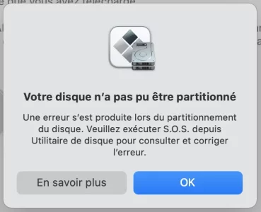

J'ai un MacBook Pro 13 2020 sur lequel je souhaite pouvoir installer en dual boot Windows 10.
L'Assistant Boot Camp se lance bien, je peux choisir la taille de la partition Windows sans difficultés et passer à l'étape suivante (téléchargement logiciel de prise en charge Windows, ...), mais au moment de lancer le partitionnement du disque, j'ai un message d'erreur qui s'affiche, interrompant la procédure :
J'ai bien essayé toutes les étapes proposées par le lien "En savoir plus", sans succès...
Le forum regorge de cas plus ou moins similaires, mais je suis un peu perdu dans les différentes étapes, qui semblent différentes d'une personne à une autre.
Si quelqu'un a une idée pour me venir en aide... Il en est remercié par avance ! :)

Verifying storage system
Using live mode
Performing fsck_apfs -n -x -l /dev/disk0s2
Checking the space manager
Checking the space manager free queue trees
Checking the object map
Checking volume
The volume Macintosh HD was formatted by storagekitd (1640.0.0.111.2) and last modified by apfs_kext (1677.60.23)
Checking the snapshot metadata
Checking snapshot 1 of 1 (com.apple.os.update-5523D8E63431315F9F949CCDD0274BF797F5CEE4EAF616D4C66A01B8D6A83C7B)
Checking the extent ref tree
Checking the fsroot tree
Checking the file extent tree
Checking volume
The volume Macintosh HD - Data was formatted by asr (1412.101.1) and last modified by apfs_kext (1677.60.23)
error: Cross Check : Mismatch between extentref entry reference count (1) and calculated fsroot entry reference count (0) for extent (0x3f86ad + 1)
error: Cross Check : Mismatch between extentref entry reference count (1) and calculated fsroot entry reference count (0) for extent (0x373d60c + 1)
error: Cross Check : Mismatch between extentref entry reference count (1) and calculated fsroot entry reference count (0) for extent (0x6492475 + 1)
error: Cross Check : Mismatch between extentref entry reference count (1) and calculated fsroot entry reference count (0) for extent (0x658a7ae + 1)
Checking volume
The volume Preboot was formatted by asr (1412.101.1) and last modified by apfs_kext (1677.60.23)
Checking volume
The volume Recovery was formatted by asr (1412.101.1) and last modified by apfs_kext (1677.60.23)
Checking volume
The volume VM was formatted by apfs_boot_util (1640.0.0.111.2) and last modified by apfs_kext (1677.60.23)
Checking volume
The volume Update was formatted by com.apple.Mobi (1640.0.0.111.2) and last modified by apfs_kext (1677.60.23)
Verifying allocated space
The volume /dev/disk0s2 appears to be OK
Shrinking APFS Physical Store disk0s2 from 499 963 174 912 to 349 999 996 928 bytes
Shrinking APFS data structures
APFS Container Resize error code is 49187
Error: -69606: A problem occurred while resizing APFS Container structures
   0:      GUID_partition_scheme                        *500.3 GB   disk0
   1:                        EFI ⁨EFI⁩                     314.6 MB   disk0s1
   2:                 Apple_APFS ⁨Container disk1⁩         500.0 GB   disk0s2
/dev/disk1 (synthesized):
   0:      APFS Container Scheme -                      +500.0 GB   disk1
   1:                APFS Volume ⁨Macintosh HD⁩            15.7 GB    disk1s1
   2:              APFS Snapshot ⁨com.apple.os.update-...⁩ 15.7 GB    disk1s1s1
   3:                APFS Volume ⁨Macintosh HD - Data⁩     219.3 GB   disk1s2
   4:                APFS Volume ⁨Preboot⁩                 565.6 MB   disk1s3
   5:                APFS Volume ⁨Recovery⁩                610.8 MB   disk1s4
   6:                APFS Volume ⁨VM⁩                      24.6 KB    disk1s5
Bon : il y a eu une erreur clandestine dans l'apfs dès la formation de ce système de fichiers sur la partition. Antérieurement à ton installation de Big Sur. Il doit s'agir d'une erreur héritée de la 1ère formation de l'apfs. Est-ce que tu n'avais pas au départ installé High Sierra en format apfs sur ton disque - si ce dernier est un SSD ?
- note : le Conteneur suite à cette erreur interne à l'apfs => est verrouillé en taille.​
J'ai acheté mon MacBook Pro neuf en juin 2020, il était sous Catalina, sans autre système auparavant. Puis il est passé sous Big Sur lors de sa mise à disposition.
Ça expliquerait toute cette galère pour utiliser Boot Camp...
S'il n'y a pas vraiment de solution, est-ce qu'il faudrait que j'envisage quelque chose de plus radical, comme repartir de zéro, restaurer ma sauvegarde Time Machine puis lancer Boot Camp ?
