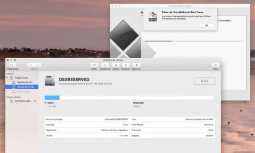

Oui, c'est tout à fait ça. Je peux faire ce que je veux avec l'utilitaire de disque mais après le téléchargement des logiciels de prise en charge de Windows, l'assistant Bootcamp refuse d'aller plus loin en affichant le message "Echec de l'installation Bootcamp, Une erreur s'est produite lors de la copie des fichiers d'installation de windows".
Le message : "Echec de l'installation Bootcamp, Une erreur s'est produite lors de la copie des fichiers d'installation de windows" --> ne signale pas un blocage du repartitionnement initial.
- l'Assistant BootCamp arrive-t-il à créer une partition BOOTCAMP ou non ?​
Oui, il crée bien les partitions OSXRESERVED et Bootcamp mais il les efface après avoir affiché le message d'erreur ci dessus.
Mais le problème surgit quand tu lances l'installation de Windows > pas lors du repartitionnement préalable ?
Oui, je pense que c'est ça qui se passe. L'assistant Bootcamp partitionne le disque, télécharge les fichiers d'installation de Windows et affiche le message d'erreur (cf. capture d'écran)
    66,4 KB · Affichages: 160
Il faudrait à ce sujet que tu attendes une visite de @Locke dans ton fil. Car il s'y connaît en installation de Windows > ce qui n'est pas mon cas (je n'utilise pas Windows et je ne l'installe pas).
