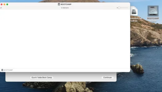

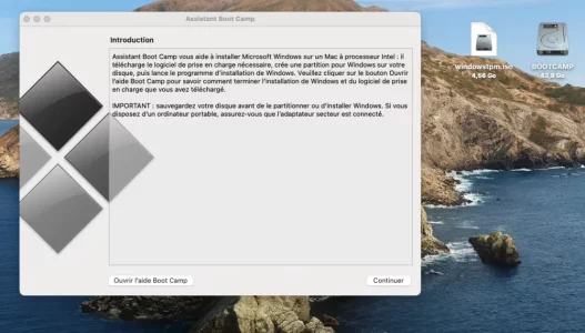

@Locke,
Ok j'ai bien fait l'iso "windowstpm.iso" j'ai fait la création de la partition avec Boot Camp il a redémarré l'ordinateur puis retour sur le bureau mais au démarrage de l'ordinateur il n'y a pas eu d'installation de Windows et je n'ai pas trouvé de partion au boot ?
Voici des captures en pièce jointe.
a+

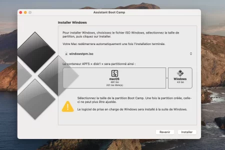

Oui, j'ai bien créé le fichier .iso depuis Windows 11 et oui l'Assistant Boot Camp à bien l'utilisation d'un fichier .iso, mais ça ne marche pas :(
J'attends @ericse pour qu'il m'explique comment il installe le Windows manuellement sans Boot Camp :)

La dernière question, c'est pour installer sur hackintosh ou sur mac ?
Pour le hackintosh, reproduit l'iso sur une cle USB et au bootloader (Clover, OpenCore), tu démarres sur la cle USB (mais il faut que tu es prepare ta partition avant ou que tu aies un disque dédié (c'est ce que j'ai fait).
Apres tu n'as qu'à régler le bootloader pour choisir comment démarre ta machine.
Pour la capture d'écran, si c'est sur un mac, choisis une bonne taille de partition car tu ne peux plus être changée après (c'est marqué).
Tout depend de ce que tu veux faire, mais je mettrais au moins 100 GB.
