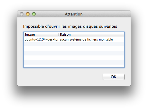

par contre si je double clic sur mon document iso de ubuntu j'ai ça c'est normal ? :
comment je démarre d'une clé usb ?
Normal car le système ne reconnaît pas le système de fichiers de l'image. Un peu étonnant mais bon.
